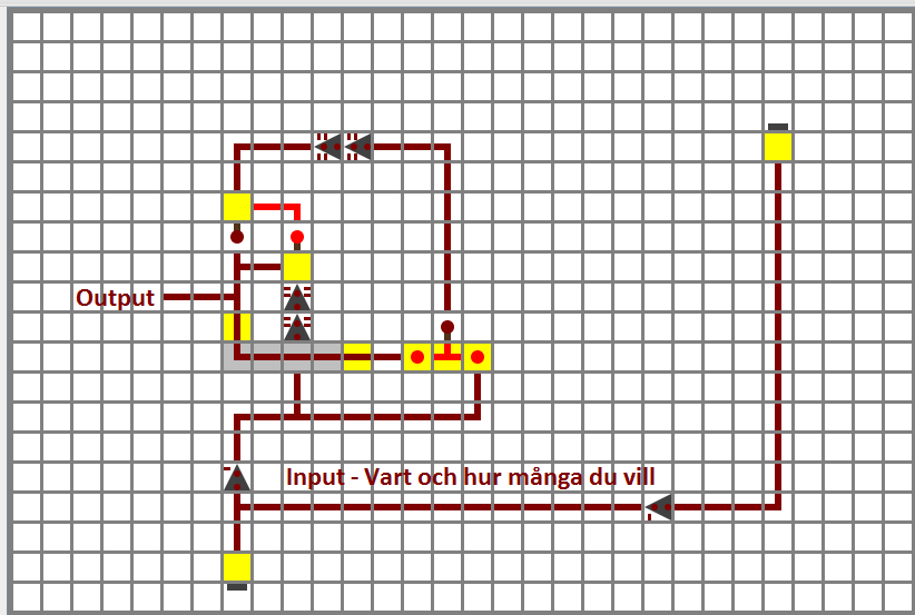

Tjotjo, fastnat lite på vår fyrvägskorsning... Behöver lite hjälp hur jag ska lösa det.. Har kollat på de circuits som finns föreslagna på wikin, men inte riktigt hittat något som passar perfekt. Troligtvis är det flera olika moment som måste utföras i olika led för att det ska bli rätt, så det lär bli avancerat..
Ok here's the deal:
Har 4 utgångspunkter, dessa ska kunna åka till de andra 3 punkterna, med hjälp av att dra i en av 3 spakar på varje ställe, d.v.s. det finns totalt 12 spakar/knappar som ska ställa in 20 växlar på rätt sätt på ett långt avstånd.
Så när man drar i spak/knapp 1 så skall växel 3, 17 och 14 aktiveras, varav 4 och 13 deaktiveras. Detta ska göras oberoende av vilken ställning växlarna står i från början. D.v.s om 3, 4 och 17 är på och 14 och 13 är avstängda (p.g.a tidigare spakar/knappar), så skall 14 aktiveras, och 4 stängas av, men om 4 och 13 är på och 3, 17 och 14 avstängda så ska 4 och 13 stängas av, samt 3, 17 och 14 aktiveras.
Med andra ord: Helt oberoende av vad de står på innan.
