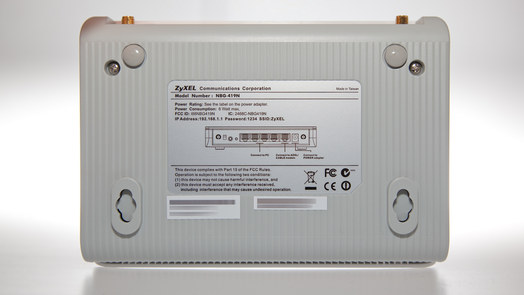

Det borde stå på din router. T.ex:
http://www.thinkbroadband.com/images/revie...-under-side.png
